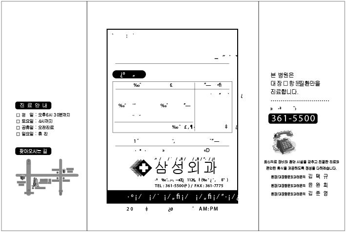

마스터인쇄를 찍어야하는데
업체에서는 IBM일러 7버전만 가능합니당
그래서 쿽에서 eps저장 후
IBM일러 프로그램에서 열면 이렇게되용 ㅠㅠ
오늘 인쇄를 넘겨야하는데 ㅜㅜ벌써시간이..헉
쿽에서도 일러에서 서체 아웃라인 따는것처럼 따는것이 있는지?
서체변환됨을 어찌 해결해야할지.. ㅜㅜ
고수님 알려주삼 ㅜㅜ

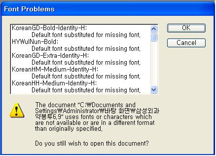

emoticon_096 쿼크 파일 작업시 CID서체들(아시아서체, 윤국민서체 등)을 사용했거나...변형서체(볼드체 등)을 준경우에 에러가 나고 안열리기도 합니다.
한번..포토샵에서 eps파일을 열어보세요..

ㅠㅠ 맥용 일러스트에서는 eps파일이 에러메세지가 뜨고 안열려요 헐..
